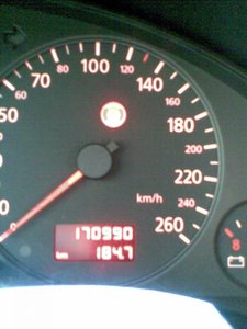

    пробег по одометру 170990 км со стуками и прочим лишним звуком временно покончено

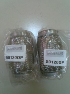

    при том что выглядели вполне прилично -обнаружил негерметичность(внутренний обрыв) гибких связей,купил пару гофр 50=120,перед Пасхой постараюсь поменять,плюс сделал замену подшипнику муфты компрессора кондиционера ,поставил NSK 35BD5222T1XDDUM2CG01/

    сегодня сделали замену,снимали с машины приёмные трубы т.е варили не на машине -соосность не нарушена,гайки все открутились без проблем.Звук двс при нажатии на педаль акселератора стал более мягким и чистым- от выхлопной системы посторонних звуков нет.

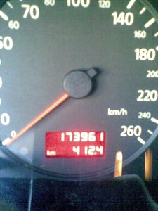

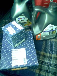

    на одометре 173961 км,очередное ТО по пробегу,перешёл на масло с другой вязкостью 5w40.
