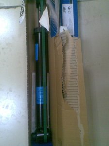

    при понижении температуры ниже 4-5градусов задняя левая стойка отказывается работать -правая типа работает,заказал пару штук 27F87A BOGE.

    получил

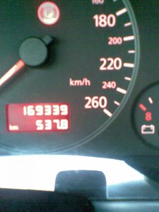

    пробег по одометру 169339 км,замена задних амортизаторов,на прежней четвёрке при аналогичном пробеге также была произведена замена задних амортизаторов.
