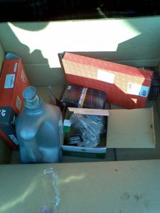

    Просрочил масляное ТО -зато в зиму с новым маслом,попутно заменил левый шрус подхрустывающий с момента приобретения машины ,был куплен CIFAM: 607-267 и натяжитель приводного ремня SNR.Пробег по одометру 165879км.С рычагами разберусь позже.
