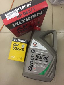

    225288 км на одометре масляное ТО.

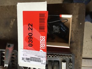

    245000 км на одометре,замена передних колодок. Remsa порядка 60000 км прошли.
