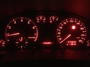

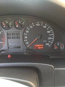

    на одометре 208908 км,очередное ТО по пробегу,материалы без изменений.

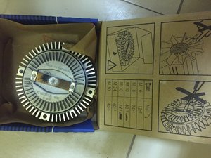

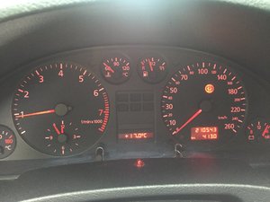

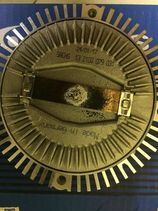

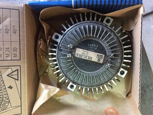

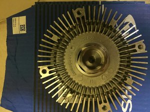

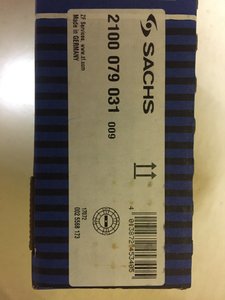

    IMG_0586.JPG IMG_0587.JPG IMG_0588.JPG IMG_0589.JPG IMG_0590.JPG IMG_0598.JPG IMG_0970.JPG пробег по одометру 210500 км,вискомуфта под замену,стояла оригинальная VAG - купил и поставил Sachs 2100079031.Прокатился до Суздаля ,Владимир,Москва суммарный пробег 1860 км -всё ок.

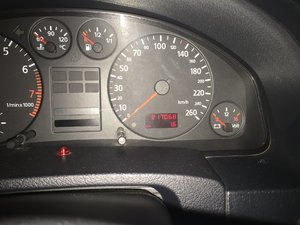

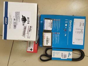

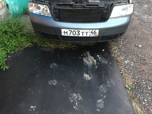

    Пробег по одометру 214642,замена привода грм,помпы,термостата,приводного ремня

  13. Silencer
    Silencer Живу я здесь
    18 окт 2008
    1.199
    немецкая
    Проехал совсем ничего ремень дейко поликлиновый барахло -заменил на контитеч.

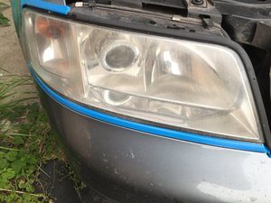

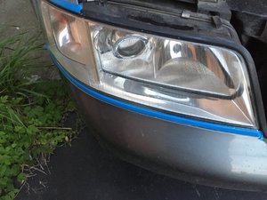

    IMG_1118.JPG IMG_1117.JPG IMG_1116.JPG Освежил стеклышки

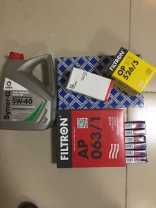

    Залил промывку от винса для масляной системы на 500км.Закупился материалами для очередного ТО.

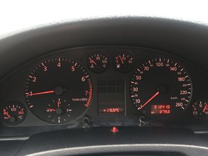

    Пробег по одометру 217т.км плановое ТО.

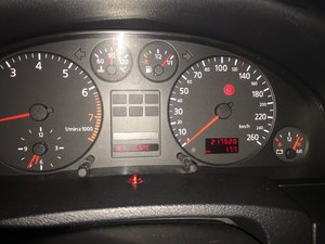

    Пробег по одометру 217520 км,очередная замена внешнего левого шруса на Ruville 75717S -уже третий по счёту и всё из-за рваных пыльников,попутно чистка и адаптация ДЗ.
