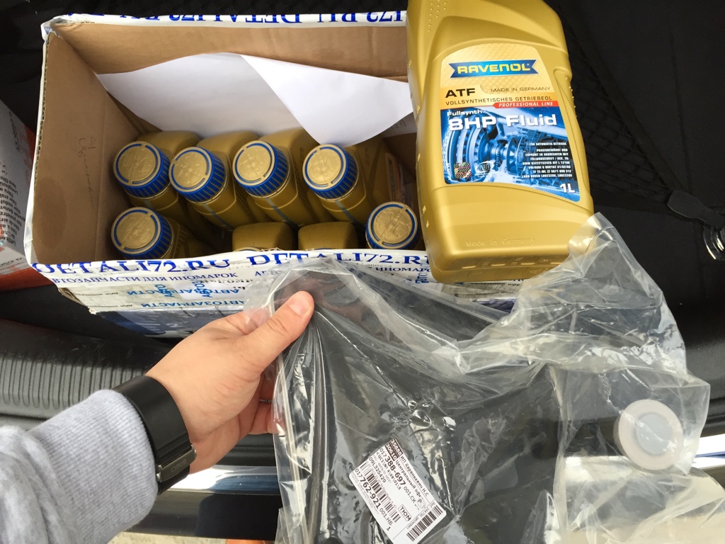

    Затарился маслом и фильтром

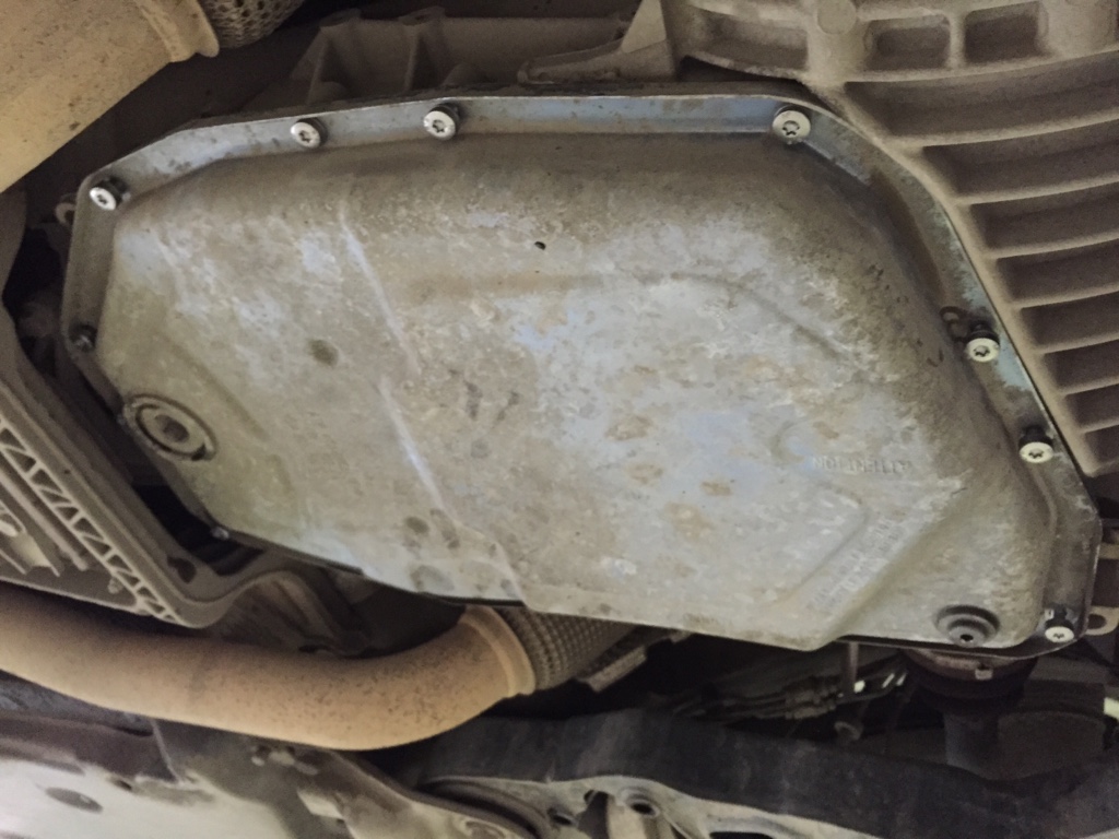

    И так поехали. Задрали на подъемник, пневму в домкрат походу забыли поставить (после опускания стояла в раскоряку, так не было никогда)

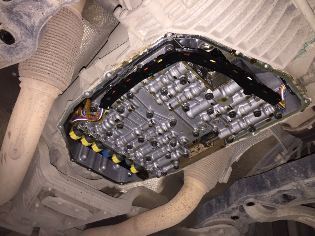

    Слили масло, масло темное, но криминала не обнаружено
    http://www.youtube.com/watch?v=5KSixCBBJiE

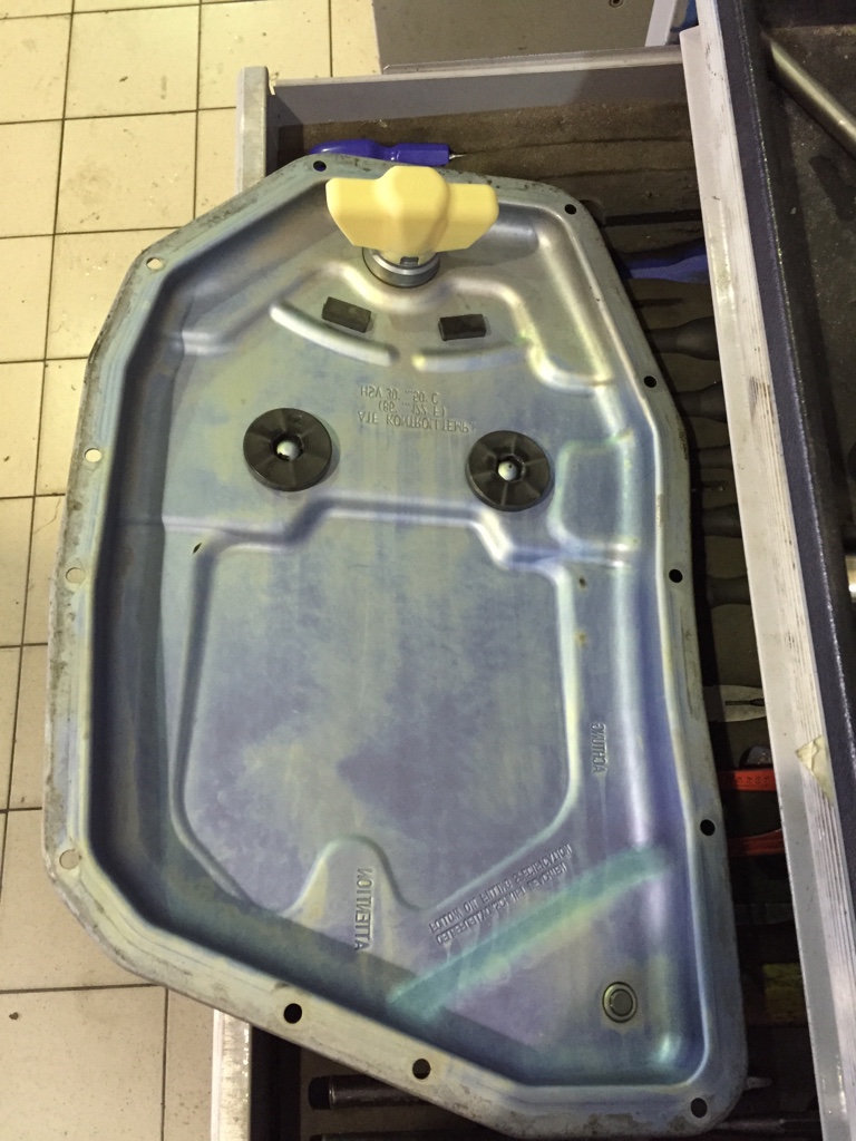

    Поддон чистенький, на магнитах криминала так же не обнаружено, все в пределах нормы (не мои слова канеш)
    Поменяли фильтр, помыли/почистили/продули поддон
    Прикрутили поддон 13-ю новыми болтиками. На сливной болт поставили новое колечко и на контрольный "гусак" одели новую резинку, собрали
