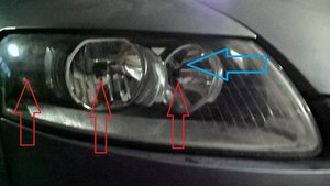

    в фаре 4 лампочки ... я их классифицирую .... ближняя (ксенон), дальняя (гелоген), поворотник(накаливания), габаритный огонь - вот тут возможен казус ... они диодные походу .... скорее всего нужно заменить на простую накаливания .... никаких дневных ходовых там нет .... или вы так габаритные огни называете? вопрос по ксенону в ближнем .... колхоз или не колхоз ???? как определить??? блоки розжига посмотреть? куда лезть ?

    синяя стрелка на габаритный огонь

    У Тебя галогенные фары,выбрасывай из неё весь колхоз(ксенон,диоды)ставь нужные лампы(и в ПТФ тоже)и всё будет нормально работать.(ошибок не будет)Синяя стрелка-да,габарит.

    У тебя должна стоять обычная лампа накаливания H7, ксенон стоит заводской только на линзованной оптике.
