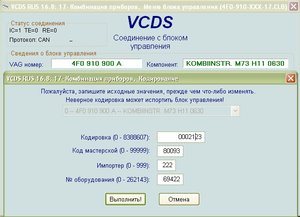

    сори не понимаю ваш сленг .... кодировка это что ??? и где ее посмотреть чтоб вам показать ??? сам с такими машинами не сталкивался .... но глупым себя не считаю ... да и желание есть разобраться ... а напортачить не хотца !!!!
  9. АндрейР
    АндрейР Желаю чтобы все!
    19 апр 2004
    63.943
    A3\8P\2,0Т\Q
    Открыл "шнурком" приборную панель(17),там будет кодировка.(фото)

    вот что пишет

    2048123

    это кому ??? если мене .. то поподробнее плиз

    Эти цифры прописывай в кодировке(вместо своих 0002123)

    спасибо .... я так и понял ... но пока я нуб ..... лучше переспросить .... т к небыло ссылки кому сообщение
