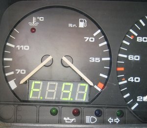

    Может, кому интересно я приспособил бортовой компьютер Дмитрия Кондратьева на пассат 3
      76,2 КБ

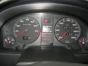

    Не надо брать от сотки. На 80-ку свой бортовой компьютер есть. И целая тема заведена по этой проблеме.
    http://www.audi-club.ru/forum/showthread.php?t=119636
    вот, читай, набирайся опыта. ищи детали.
      65,2 КБ
      113
