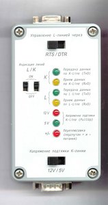

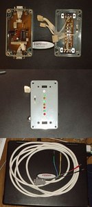

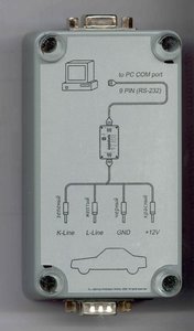

    Так у меня еще есть адаптер K-L-линии.
    Начинал с него
    Все Удачи!

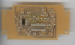

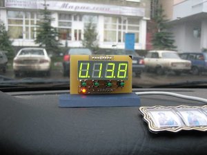

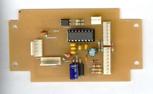

    Да, забываю все сфоткать
    Пока у меня просто плата на 2-х стороннем скотче на торпеде стоит. Эта разводка неудачная, может окончательный вариант будет уже другая плата :)
    А сейчас все рано пока была отладка, каждый раз надо брать было перепрошивать. Правда есть генератор настольный, но все не то, пока на машине не проверишь
    Удачи, Дмитрий

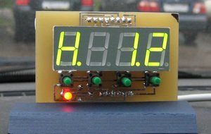

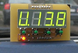

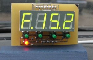

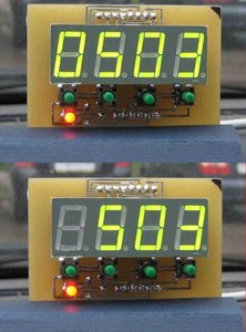

    F- полный расход
    H- часовой расход
    U - напряжение
    Когда выставляется коэф-т, горят все рязряды (нет обозначения режима) и каждый разряд начинает мигать для ввода числа от 0 до 9
    Удачи Всем, Дмитрий.
