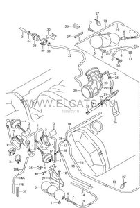

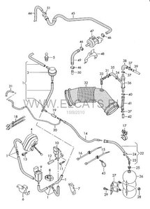

    #34 hamann1981, 8 окт 2010
    =))) может действительно путаешь, если верить экзисту другого на а6 4в с5 с 97........вроде как нету, по крайней мере я не нашел.
    схемки старого и нового клапана приложил.

  17. hamann1981
    hamann1981 Завсегдатай
    19 апр 2008
    958
    кукурузер 120-ый
    у меня он стоит над дросельной заслонкой, под маленькой панелью на которой разводка всех мелких трубочек, шланчиков...
    пс. истина токи нашлась=))
