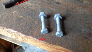

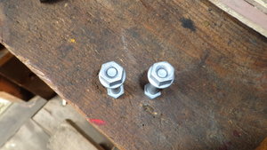

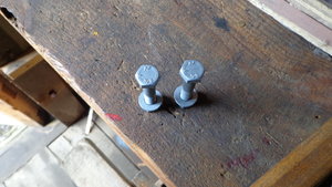

    Сходил в гараж..сфотал болты и гайки из запасов "на потом".
    Не оригинал.
    Тот всегда шёл с зелёным клеем на резьбе..
    На фото , если не изменяет память , что-то типа SWAG.
    Но весьма приличного качества.
    Ставил уже..претензий не было.
