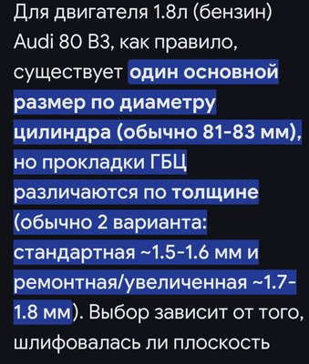

  14. Nikaaudi
    Nikaaudi Новичок
    14 сен 2024
    34
    Вот какия размеры бывают
  15. Aleks 177
    Aleks 177 Живу я здесь
    4 мар 2021
    2.028
    90 т5
    ты о каких запотрындеть? абт / аеб / тфси ? про что трындеть будем ? если до шарошек не дошёл то трендить то и не о чем ...
