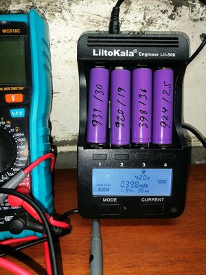

    АКБ внутри собраны вполне культурно. Раздербанил, поставил теститься на полную проверку, интересно каковы будут результаты... Банки лёгкие, вообще без каких либо надписей.

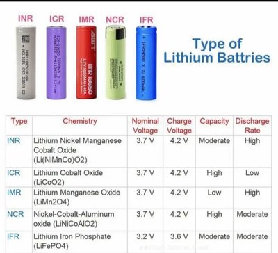

    Что там, 18650?
    На Озоне/Вб их кучи.

    Вобщем максимальных 4 около 1000мА. Остальные 600-800. И в каждой АКБ нашлись по одному поганцу 400-500Ма 35-40 mR.
    Толи эти поганцы отбраковались, то ли с остальными случится то же самое, не известно. Соберу одну батарею из лучших, интересно.

    Ага, 25 тысяч против 4. Ну ну... А я предпочитаю 6 штук зитреков в помойку если что выкинуть... Хотя и один прекрасно работает.
