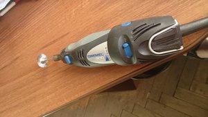

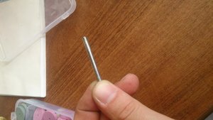

    Почти такая же фигня произошла с задней правой дверью, снял обшивку двери и ручку, а так же сам кронштейн ручки в котором и проблема, там на оси вращается металлический подпружиненный механизм открывания, так вот закис шток на котором он вращается, придется попотеть чтоб его выбить, потом чистка смазка сборка и готовенько. Только шток нужно смазать смазкой которая не густеет на морозе, чтоб зимой зависания не было.
    На втором фото тот самый шток, выбитый на 1 см, окончательной фото нету.

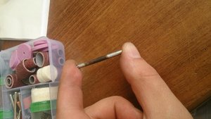

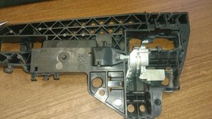

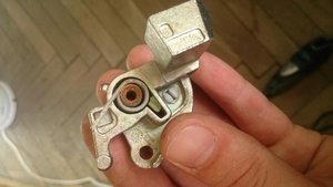

    Остальная часть...почистил смазал собрал, ручка теперь АгонЬ лучше новой :)
