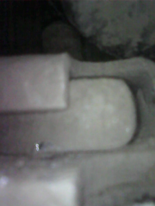

Болт подрамника-сломал

    Сайлент меня не беспокоит, с этим понятно, вот болт он вроде как затянут но... Что может случиться, предположим самое плохое выпадет он и что, вроде не чего не отвалится, думаю отложить вопрос до следующей переборки или опасно? Да и ещё сколько там мяса для нарезания большей резьбы?

    Хотелось бы узнать ваше мнение, если задний левый болт подрамника вывалится что будет?

    Проблема вернулась спустя пять лет, только теперь с другим болтом. Подскажите номерок болта М12 с подрамника Б4, всё что не нахожу нет в наличии. И с каким усилием тянуть подрамник, вычитал что 70 нм и вот один из болтов провернулся не достигнув этого усилия.
  15. Bla©k
    Bla©k Модератор
    9 июл 2010
    11.514
    A8Q
    N90 580 801 Болт с шестигранной головкой
    M12X1,50X85
    болты М10 - 35 Нм + доворот 90.
    болты М12 - 70 Нм + доворот 90.

    закладная квадратная гайка тоже могла повредиться.
    Вытаскивал как-то через технологические отверстия - тот ещё геморрой )

    Гайка цела резьба в ней повреждена резьбу перережу на м12
