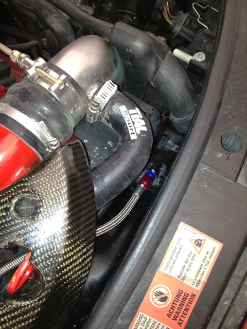

    метанол уже стоит , можно единственное его состав изменить .
