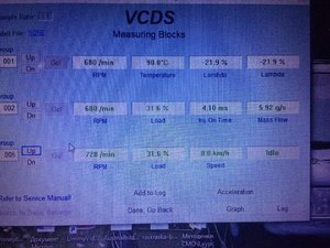

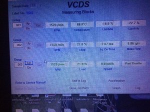

    Парни помогите разобраться с лямбда зонами. Сколько должно показывать процентов? Ошибок вообще ни каких не показывает шнурок.

    У меня на хх от -3 до 3 но расход удалось чуть снизить. Подсосы воздуха ДМРВ и ещё куча всего нового и лямбды в том числе. Пока вернулся к 20 литрам с 40. Но подсосы ещё остались новые патрубки ВКГ дают подсос буду переделывать на силиконовые шланги.
