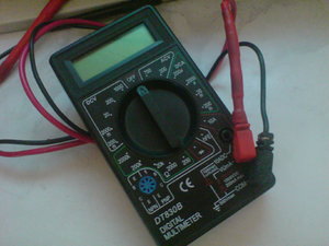

    Фотку самого наверное дешёвого в клубе тестера надо?
    Старый конь борозды не портит [​IMG]

    Только провода переделал, подломились через месяц.

    Да какие 250 :), вон на фотке тот самый китай стоит 70 рублей, и правельно ты сказал, таким прибором мерить сможет даже младенец.
    И кстати мериет очень и очень неплохо,точность очень приличная.

    ха, у меня точно такой только красненький и стоит 450 руб :shock:
