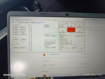

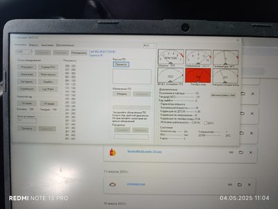

    Вообщем и целом такая ситуация, Ауди 100 С4 2.3 бензин Белинжектор, купил совсем не давно , расход топлива был более менее нормальный 9-10 по трассе , со временем при прогреве двигателя шел черный дым , оказалось полетел ДТОЖ заменил, но стал расход примерно засекал литров 10-12 на 50 км . Подскажите пожалуйста в какую сторону копать не знаю так как первая машина в жизни, были предложения от знакомых поменять лямда зонд, показания прикреплю . Большие показатели на лямде при включении зажигания, маленькие при работе двигателя.
