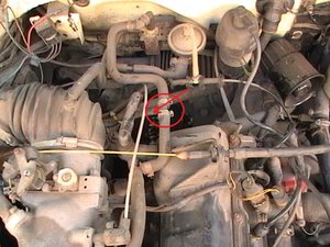

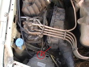

    Сегодня начал искать порванные шланги, подсосы и т.д., обнаружил одну трубку отходящую от тройника (рис 1) и приходящую в район паука (рис 2) где она благополучно и заканчивается ни к чему не присоединяясь, конец ее расплавлен, расплющен- похоже после предыдущего хозяина, подскажите пожалуйста куда ее воткнуть и на что она вообще влияет. Спасибо.
