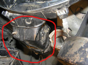

    А у меня вот этой выделенной красным части нет((( Что это (я так понимаю клапан откуда воздух брать) и откуда достать можно....Это очень критично для работы двигателя?
  14. SMOLL AnD
    SMOLL AnD Участник форума
    7 ноя 2008
    141
    Audi 80 B3/1.8 RU
    Зимой очень критично! расход больше будет и обледенеет карбюратор!
  15. Dr_Veter
    Dr_Veter Участник форума
    27 ноя 2009
    292
    Audi 80/B3 1.8RU 87г.
    ну да у меня где то литров 13 на 100 шло.....((((а где этот клапан можно вообще найти? на разборках такое бывает? я раньше просто внимания не обращал((

  17. SMOLL AnD
    7 ноя 2008
    141
    Audi 80 B3/1.8 RU
    так у тебя что даже гофры нет пластмассовой просто дыра в "черепашке"
  18. Dr_Veter
    27 ноя 2009
    292
    ага именно так. колхоз предыдущего хозяина
