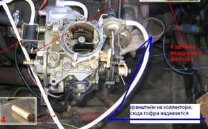

    Кто нибудь, покажите фотку пожалуйста или объясните на пальцах куда эта термогофра крепится к коллектору

    Во нащел тебе кранштейн в теме про кейхен.
    на него надевается гофра, другой конец одевается на клапан подачи горячего воздуха, должен быть на воздухозаборнике на воздушном фильтре, гофра вроде снизу туда крепиться.

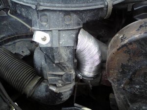

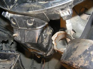

    Фото до установки термогофры и после...
    Подходит от ВАЗ2108(09), не забыть прикрепить хомутом к коллектору, а то сдует ветром..

    Ещё ни разу не видел родного патрубка подогрева воздуха. У меня примерно также сделано.

    могу показать, только на б-4.

    Лёхан, покажи, если ты имеешь ввиду патрубок, который пристыковывается к корпусу фильтра.
    http://www.audi-club.ru/forum/showpost.php?p=3099731&postcount=25

    На б-4 патрубок единое целое с корпусом заслонки.
    З.Ы.
    Я имел ввиду саму гофру.
