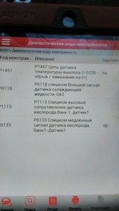

    вообщем вот что диагностика показала

    Вот и вылезло, почему не едет так как надо и при этом жрет.

    так, понятно что лямбда и дтож под замену, а вот датчик температуры выхлопа это не лямбда разве?
    Странно что чек не горит, наверное его просто нет

    Датчик ОГ - не лямбда, это совсем другое. И при его неисправности машина тоже будет жрать и не ехать.
    Вот тема по его реанимации:
    http://www.audi-club.ru/forum/showthread.php?t=174524
