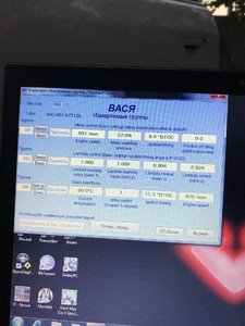

    Не знаете случаем какой работает зонд при 00033? Что с 00000 что с 00033 - одно и тоже. Будто никаких изминений. И есть ли кодировка дабы прогрева вообще не было?

    Что из этого можно понять? Не поздний ли УОЗ? И как его изменить на нужный

    По каналам адаптации:
    01)255
    02)128
    03)0
    04)128
    05)128
    06)128
    07)0
    08)0
    09)255 (ставил 0, при первой проверке этой группы значение стояло 1, я изменил на 255) изменений никаких. На всех значениях одно и тоже.
    10)0
    11)0
    12)0
    13)4 (почему 4? и за что отвечает эта группа? Пытался поставить 0 - пишет Error)
    Блок с буквой D.

    На вашем ноутбуке есть клавиша - PrScr, а стандартных программах - Paint почему вы ими не пользуетесь, фотографируете на калькулятор? :swear:

    Там же все хорошо видно, что вы придираетесь. Лучше бы по делу помогли.

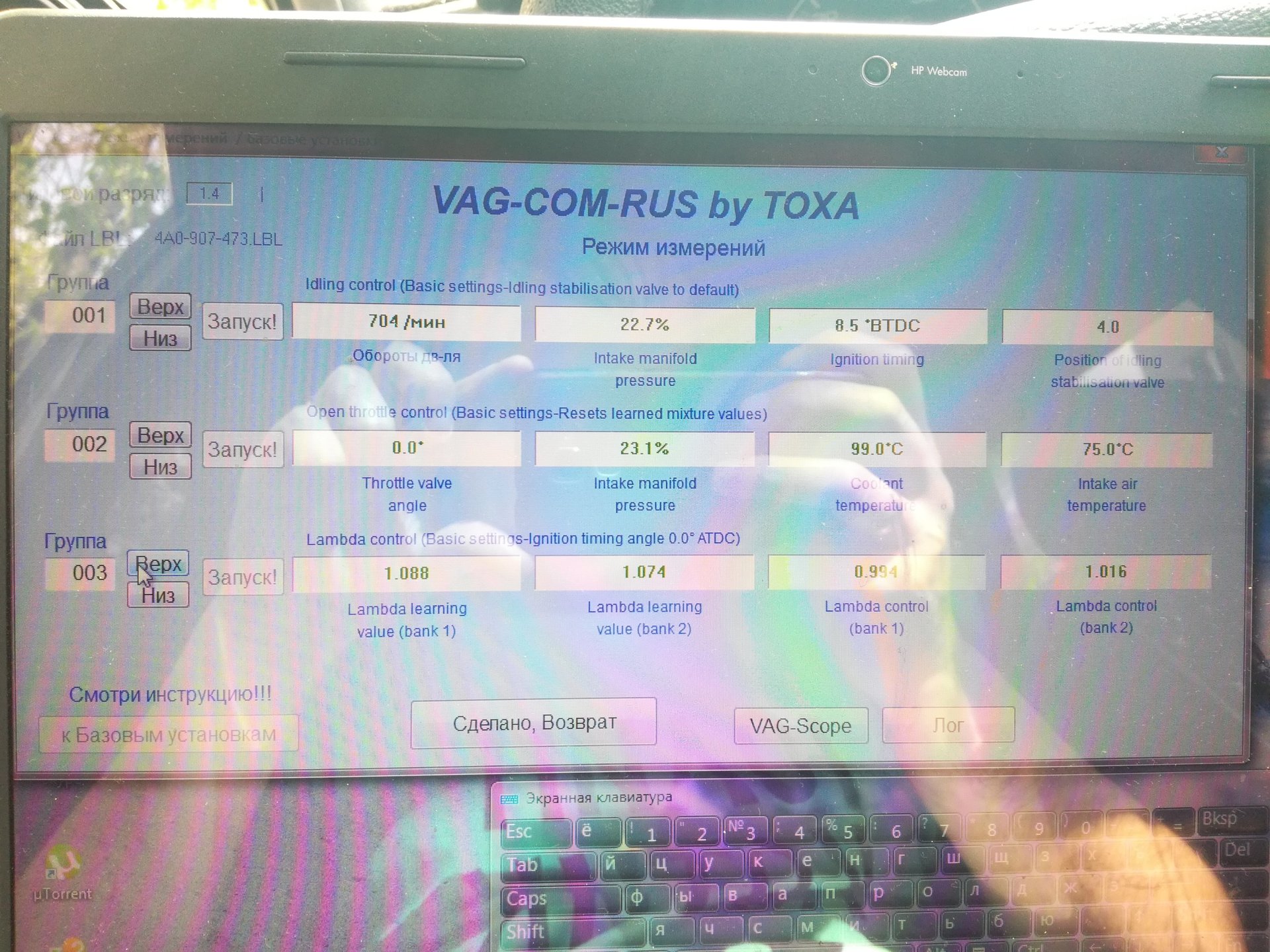

    Да, читал это. Хорошо. А по скрину? В Ignition Timing у меня скачет на холостом от 8 до 11 BTDC, по видео исправных машин я вижу что должно быть от 2 до 5. И так же в этой теме писали что разряжение во впуске должно быть от 29 до 59%, у меня 27 и ниже - это мало воздуха или наоборот много?

    В талмуде по моторам ABC сказано, что регулирование холостых оборотов осуществляется клапаном холостого хода и углом опережения зажигания.
    Digitale Leerlaufstabilisierung (DLS)
    Die DLS fängt Drehzahlschwankungen im Leerlauf durch Verändern des Leerlaufzündzeitpunktes auf.
    Sie reagiert schneller als die saugluftseitige Leerlaufstabilisierung. Beide Systeme zusammen halten die Leerlaufdrehzahl auf dem Sollwert.

    Ага, спасибо вам. Значит вроде бы все в порядке. За исключением РХХ, у вас 31 позиция, у меня 6 - 9, хотя логично, я же 255 значение в 01 группе поставил. Пробовал всячески менять 09 канал сейчас, хоть 1, хоть 2, хоть 250 - на УОЗ вообще никак не влияет. Точно ли это опережение зажигания группа?

    Позиция вашего клапана холостого хода "9" у меня "31" - возможно подсос воздуха, по этой причине и малое разряжение.

    Прошу помощи у тех кто соображает в измерениях. Всё ли нормально? Подсоса воздуха на впуске судя по всему нет. Но смущает малый шаг РХХ.
    И ещё изменил кодировку на 00000 с 060,без прогрева катализатора.
    Пока всё норм на холодную, изменения есть. Кто что скажет? У кого есть опыт подобных корректировок.
