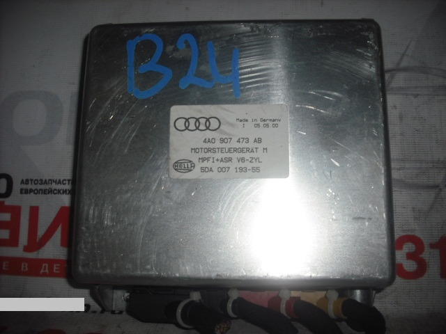

    всем привет!народ,кто нибудь знает от чего блок 4A0 907 473 AB?есть возможность взять на замену с красными надписями...
  9. YFHSIRBYJ
    YFHSIRBYJ Новичок
    15 мар 2018
    4
    Нижегородская обл.
    AUDI 100 avant C4 2/6 ABC
    вот эта неведомая зверушка
  10. Woffka
    Woffka Старожил
    9 апр 2011
    12.986
    Казахстан
    A80 B4 ABT 2.0 92г
    От АВС. Иммо + антипробуксовка, имхо.

    он пойдёт на замену красным чернилам?иммо эмулятор буду ставить...
  12. knyazevpit
    knyazevpit Старожил
    13 июн 2012
    5.246
    Коми респ.
    А6C4 2,6Q АКПП 97г.
    А как быть с антипробуксовкой?
  13. yuriy7512
    yuriy7512 Живу я здесь
    17 янв 2010
    3.196
    Q3, 2.0TDI, 2012г.
    Трудносказать, скорей всего кодировку сменить и по распиновки сверить обязательно.

    #1874 YFHSIRBYJ, 16 мар 2018
    если завтра он не уйдёт,то заберу ради эксперимента...но проверить смогу только после пасхи...

    у меня ABC 100 кватра на автомате расход 15-18 смешаный но газа, блок стоит такой 4A0 907 473A он с имобилайзером или нет?

    Спасибо, сразу навязывается вопрос если я поставлю блок Данный блок 4A0 907 473 E с иммобилайзером и антипробуксовочной системой, сразу получу ASR? или блок абс тоже надо будет менять?
  18. knyazevpit
    knyazevpit Старожил
    13 июн 2012
    5.246
    Коми респ.
    А6C4 2,6Q АКПП 97г.
    Блок ABS и гидроблок как минимум.
  19. Feika
    Feika Участник форума
    23 фев 2018
    177
    Латвия
    Audi 100 quattro, ABC, 2.6, 93 года.
    при замене блока АБС и Гидроблока проводка остается старая?
  20. yuriy7512
    17 янв 2010
    3.196
    Q3, 2.0TDI, 2012г.
    Нет, блоки очень разные.
