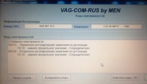

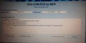

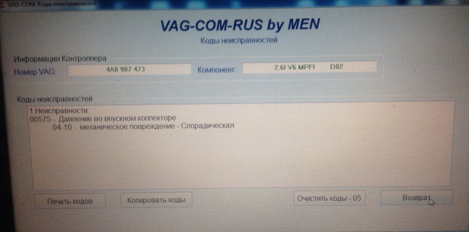

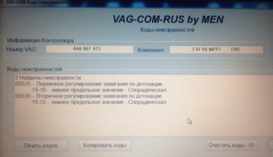

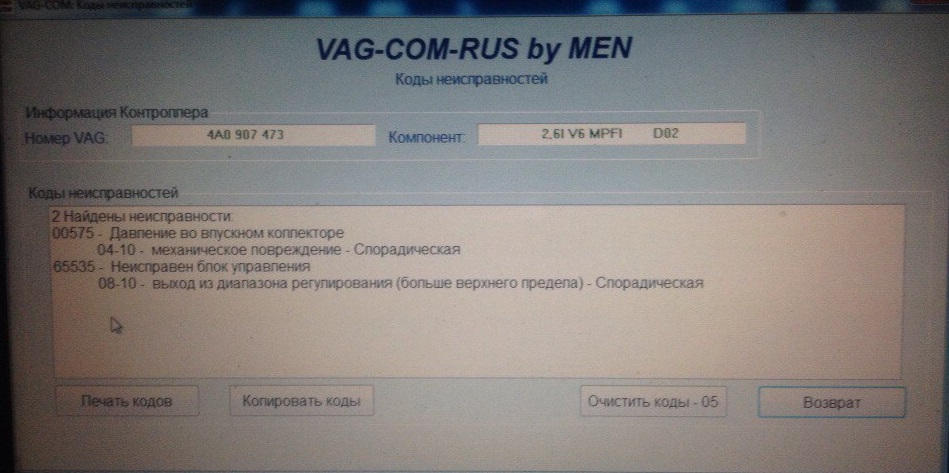

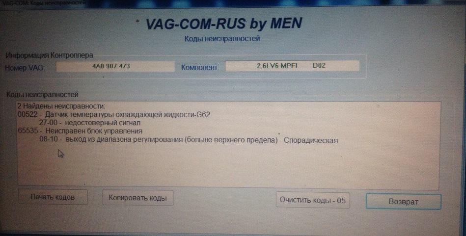

    Добрый вечер!
    Давно читаю (как и многие) эту ветку форума! моя машина заставила меня написать сюда :)
    Дело в том что тоже борюсь с расходом...
    Вчера был ошарашен!!!
    Когда заехав на стоянку после работы, подключил шнурок и решил прочесть ошибки
    Ошибок не было...
    Я по включал каналы измерений и шарился там непонятно для чего и приподнял обороты на 1200-1400 решил ещё раз нажать на чтение ошибок !
    Народ.... я чуть ноутбук не сломал от злости)))))
    Ошибки вылетают и когда сбрасываешь на холостые их нет!!!.......
    Эбу вчера стоял
    4A0 907 473
    Сегодня купил и поставил
    4A0 907 473 А

    А что из настроек Эбу менял? У меня спорадические ошибки вылетели при некорректных настройках. Поставь дефолтные настройки, я думаю ошибки (часть ошибок) исчезнут.
  15. Poisontt
    Poisontt Новичок
    28 янв 2017
    7
    Ауди С4 ABC
    Ничего не менял ! Все по дефолту !
    После замены ЭБУ ошибки не вылетают.
    И пропали глюки...

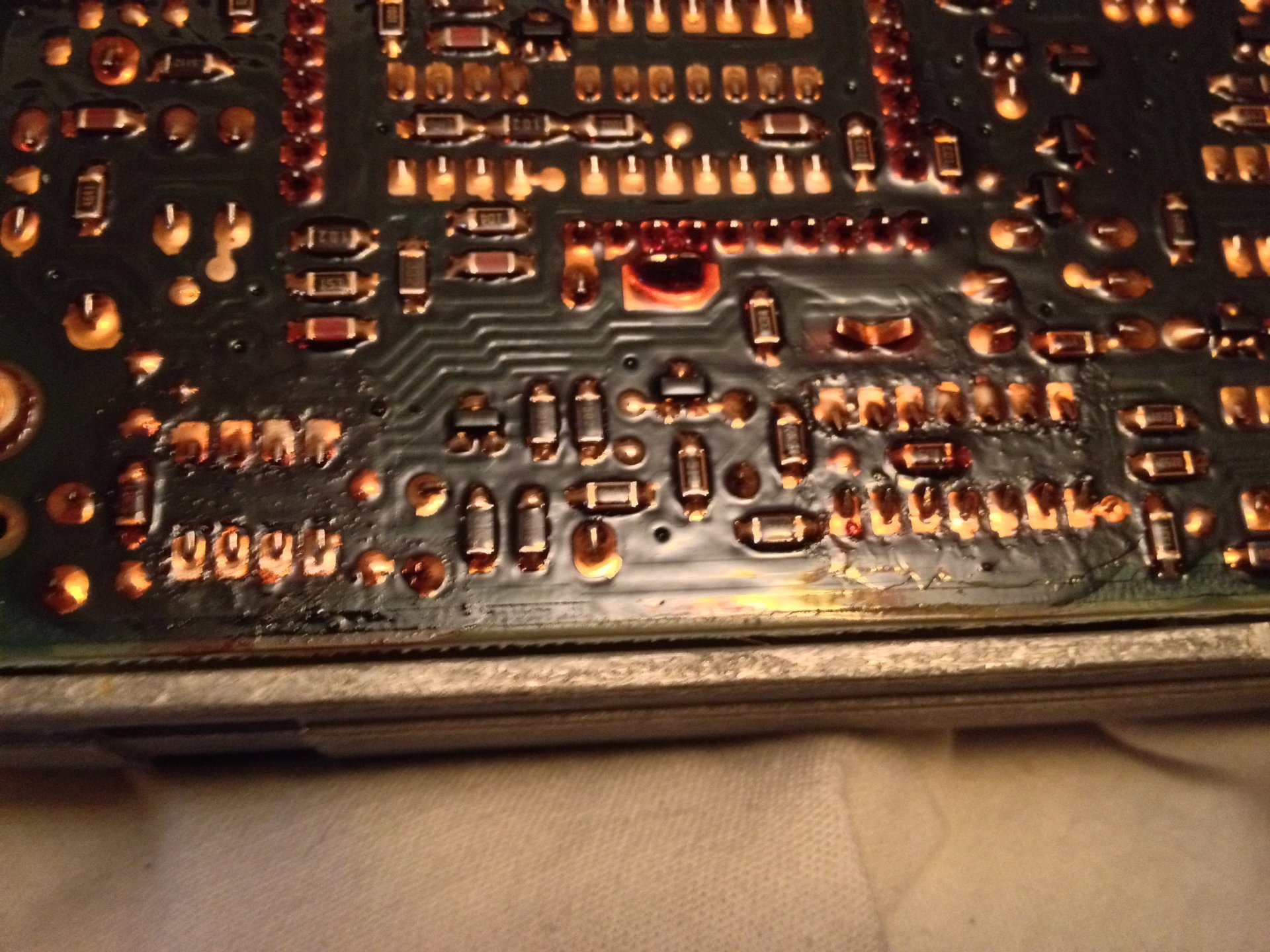

    На старом блоке когда машина подключена была то иногда срабатывало реле в ногах и машина глохла или почти глохла! После перезапуска держала 1400 оборотов !
    Эксгумация Блока мне особо ничего не показала так как я мало понимаю в платах но подозрительное место есть )))
