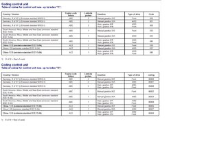

    попробуй для китая 00032
  9. Денисаров
    Денисаров Завсегдатай
    7 ноя 2008
    814
    Нижегородская обл.
    A6С4,2.6,1995,моноAVANT МКПП A6С4,2.6,95,quattroSEDAN МКПП

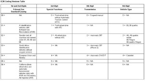

    #1838 knyazevpit, 12 ноя 2016
    Если вы хотите узнать кодировку для ААН, то вы ошиблись темой, но возможно вам поможет таблица.
