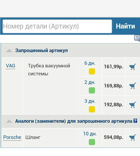

    Знает ли кто номера каталожные на трубку идущую от дроссельной заслонки к MAP сенсору в мозгах ? и 2 Г образных резинки на концах ?

    Всё зависит от типа двигателя. На каждый двигатель своя трубка наверное по длинне

    Так рулон же трубки. Заказал, обрезал. Копейки тем более)

    Не знаю у кого копейки но у меня экзист кажет 700 руб шланг и по 600 Г образные патрубки. есть варианты замены достойные ? У меня трубка обломилась второй раз и патрубок просто развалился.

    165 в экзисте

    Тогда если не затруднит сам номер.
