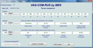

    Помогите разобраться. Тему почитал, примитивные мероприятия провёл. У меня проблема такая - высокие холостые примерно 1300. Но если дать нагрузку например на месте на ручнике вторую скорость и сцепления педаль немного отпустить то падают на нормальные 700 и дальше без колебаний стоят на таком уровне. Если надавить на педаль газа опять на 1300 поднимаются. Вот две картинки в нормальном режиме и с завышенными оборотами. Там есть параметр "position of idling stabilization valve" это так я понял позиция клапана хх ? и если он на нуле стоит значит полностью закрыт и где то есть подсос ? Клапан рхх новый тупоголовый как и стоял - картина та же что и со старым. Сейчас такие установки 4A0 907 473 D кодировка 00060, каналы адаптации стандартные, 2 новые лямбды бош.

    Да, подсос.
    Проверь заодно видит ли ЭБУ холостой ход двигателя, если я правильно помню, в 9 группе Ваг Ком во 2 окне показывает состояние микрика на ХХ. При замкнутом контакте (педаль газа отпущена) будет "1", при нажатии газа будет "0".
