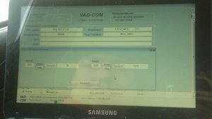

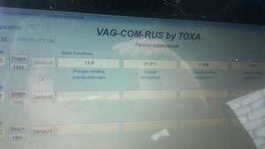

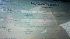

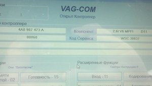

    Подскажите пожалуйста мне не сведущему в диагностике в какой группе и в каком окне смотреть живые ли лямбды?Я читал читал и каша в голове уже:chainik:.Смотрел в 008 и 002 канале но ничего особо не смыслю(но стараюсь понять).А в одиночном чтении Как я понял там значения должны меняться,а у меня в одиночном чтении 008 123-245-0-1-2-120 и чередуются очень медленно.
    P.S;Сделал пару снимков в группах......где в окнах про лямбды указано значение 1.000....это нормально:shuffle:?
    И еще,в 000 группе в 8 окне должны меняться показания или они должны стоять на месте?У меня стоят все время 128.....

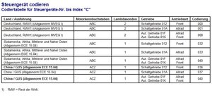

    для блоков A и B

    #1652 audito, 8 мар 2014
    На 3 снимке в 3 группе 3 и 4 окно текущие показания левой и правой лямбд. Если там всегда 1.000, то они не работают или отключены, короче мозги их не воспринимают. В идеале значение должно все время прыгать около 1.000
    У меня прыгает примерно 2-3 раза в секунду, недавно менял на новые лямбды (офигел откручивать старые :rollingeyes: )

    Т.е. он(код) не отличается от того что для блоков с индексом "С"?
  14. audito
    audito Участник форума
    18 май 2011
    159
    A6 C4 2.6 ABC АКПП
    Может и не отличается. Но немцы написали, что эта таблица для блоков до буквы C, т.е. это A и B

    1. Посмотреть проводку
    2. Убедиться, что кодировка блока соответствует блоку с двумя лямбдами
    3. Проверить тестером напряжение на сигнальном проводе от лямбды. Если напряжение около 0,5 В, то проводка от мозгов целая, лямбда дохлая совсем. Если шевелится, например, 0,4-0,6 В, то проводка целая, лямбда почти дохлая и ее пора менять. Замеры делать после прогрева лямбд, желательно после поездки, когда они стопудово прогретые
    4. Могут быть еще варианты, сразу всего не упомнишь, пиши здесь, что-нибудь посоветуют

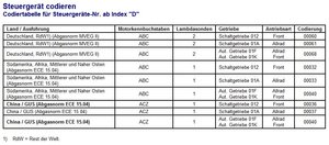

    Еще у меня есть вот такая таблица для блоков начиная с "D"
    Судя по фоткам, у тебя кодировка стоит для механики с 2 лямбдами, так что насчет этого пункта можешь не заморачиваться

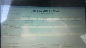

  20. sviblovo99
    sviblovo99 Участник форума
    16 сен 2013
    203
    100/с4 2,6 93г.
    Все сделал как ты написал и получил следующее.......в 003 группе в 3м окне прыгает от 80 до 91 и раз в 1у секунду,а в 4м окне значение неизменно 1,000.......на сигнальном проводе напруга есть.
    Вывод:Замена.
