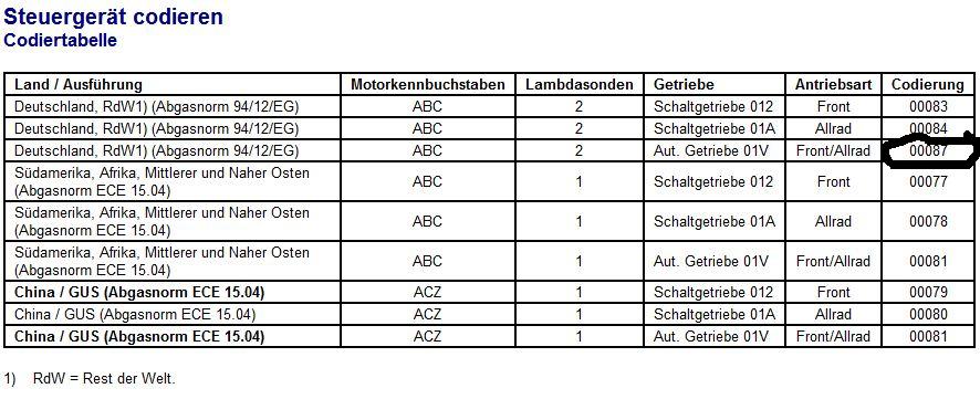

    А по фокту: А6 С4 Quattro ABC 2 лямбды 5МКПП - сейчас стоит кодировка 00061
    1) какая прошивка дает отключение прогрева катов?
    2) Какие еще плюхи можно получить?
    3) Что и как надо сделать после перекодировки?

    Audi 100/45 2.6ABC
    А какая кодировка вообще правильная? У меня стояла 00000, поставил 00060-стала ровно работать, лучше ехать, но холостые не до конца опускались и расход на 3 литра вырос, вернул обратно

    Исходные данные необходимые для поиска кодировки
    Тип коробки:
    Сколько лямбд:
    Привод:

    МКПП, 2 лямбды, передний привод

    в оригинале 000 и 00060
    как вариант 00000 - должен отключиться прогрев катклизаторов

  12. XXxSheFFxXX
    XXxSheFFxXX Старожил
    27 янв 2007
    6.077
    Audi 100/45 2.6ABC
    Ставил 00060- работает офигенно, но расход побольше!
    Поставил обратно 00000- подтряхивает на ХХ
    Что же выбрать? 000?

    90 2.2, A6 quattro
    000 и 00060 - это одно и тоже просто для разных букв блоков
    попробуй для эксперимента
    00002 -
    00061 -
