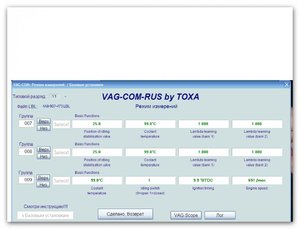

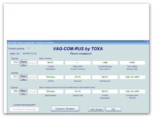

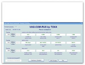

    Уважаемый vladislav80, вы на память все эти показания помните? может записи какие у Вас есть. обнародуйте пожалуйста. пользователи моторов АВС будут Вам признательны.

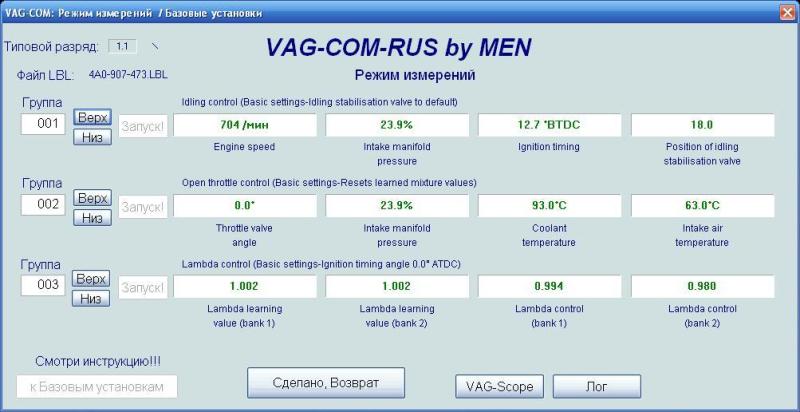

    Привет! Эти показания для каждого мотора сугубо индивидуальны, как код ДНК для человека. Одинаково всё равно не будет. Показаний у меня свежих нет, к сожалению. Есть старые показания, когда двиг работал только на бензине. Отличие от новых-зажигание сейчас пораньше-12-16градhttp://www.audi-club.ru/forum/attachment.php?attachmentid=300842&d=1353496554

    спасибо. первая и последняя картинка одинаковые. пропустил данные с 1 по 3 группу:)

    Добавил ввиде ссылки первые 3 группы.
