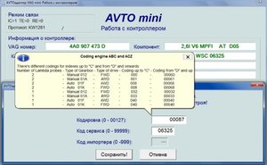

    Сегодня машина стала как то странно себя вести с кодировкой 00002.
    Завел, машина стала сама газовать 1000-1300 об, заглушил-завел все нормально температура была 70гр. остановился на светофоре, обороты были нормальные но вдруг поднялись до 1500. Приехал домой подключил комп вылезли ошибки.
    Номер детали контроллера: 4A0 907 473 D
    Компонент и/или Версия: 2,6l V6 MPFI AT D05
    Код ПО: 00002
    Код СТО: WSC 06325
    VCID: 2721A510D6E3
    2 ошибок найдено:
    00535 - Первичное регулирование зажигания по детонации
    19-00 - нижнее предельное значение
    00536 - Вторичное регулирование зажигания по детонации
    Что может быть? Кодировка не подходит?
    С кокой машины эта кодировка 00002?

    Тогда ставь родной код. У меня такие ошибки лезут, когда не на газу еду, а на бензине. Может это из за кодов, а не из за раннего зажигания, как я думал? На газе детонации не бывает, и ошибки не лезут. Хотя всё это странно, с ошибками этими...Но с оборотами у меня всё в порядке.

    Кто то в ветке эти коды упоминал. 00068-это мой родной код, который я сменил на 00000. А зажигание ты пораньше не выставлял? С чего вообще эти ошибки вылезли?

    У меня ремень не причем, дело в кодировке. Поставил родной код, и все ОК.

    Может совпадение? Вероятно, в процессе замены ремня, при включеном зажигании был неосторожный удар по двигателю, что и зафиксировали датчики детонации.Плохо зафиксированная деталь тоже вызывает вибрацию, с дальнейшей ошибкой по ДД. Скинь ошибки и посмотри, появятся они вновь? Кстати, я вернул старую кодировку на место, и ошибки больше не появляются. Смею предположить, что ошибки появляются в момент прогрева двигателя.При родной кодировке зажигание позднее при богатой смеси, а при новой 00000- зажигание раннее, и при богатой смеси происходит детонация, что и фиксирует ДД. Так что Tosik111, трите ошибки, и смотри что будет дальше.
