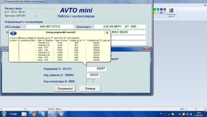

    Подскажите какая должна быть кодировка?
    А4 1996г. АВС АКПП сейчас стоит Кодировка: 00087

  7. andrey0306
    andrey0306 Bad e-mail
    14 ноя 2008
    171
    AUDI A4 (В5) 2.6 А
    А если поменять на 00081, что то изменится? Или пока не поменяю не узнаю?
  8. vladislav80
    vladislav80 Участник форума
    20 апр 2010
    270
    A6/C5Avant 00г 2.4
    А зачем тебе Африканский вариант?:rollingeyes:Ставь 00000 или 00002 не помню, какой именно для коробки автомат(вроде 00002), и небудет рычания на утреннем прогреве. В теме это уже писалось. У меня так теперь, и нормалёк!

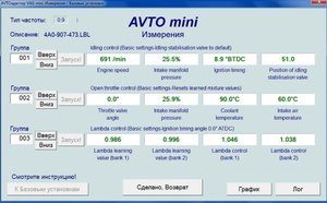

    А расход какой?
    По моим измерениям что можете сказать?
    01-0
    02-140(раньше было 128)
    03-0
    04-128
    05-128
    06-128
    07-0
    08-0
    09-1 было 0
    10-1
    11-0
    12-0
    13-0
    14-0
    В каналах 2 и 9 изменил значения.
    Машина резвая стала, про расход пока не могу сказать

  10. vladislav80
    20 апр 2010
    270
    A6/C5Avant 00г 2.4
    #1530 vladislav80, 14 сен 2013
    Расход у меня маленький: 10,5-11,5 л/100км. Это на газу,на бензе было 9,5-10.По поводу показаний, вроде всё корректно, только в 3 группе 1и2 окно, эбу не обучилась по лямбдам, и трудно сказать пока, богатит или беднит смесь. Должно быть в районе 1. Ниже 1-богатит, выше-беднит.0,9-1,1 гдето в этих пределах с небольшим отклонением, это нормально.Вот как-то так! Вот мои показанияhttp://www.audi-club.ru/forum/attachment.php?attachmentid=300842&d=1353496554

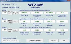

  16. andrey0306
    14 ноя 2008
    171
    AUDI A4 (В5) 2.6 А
    Поставил кодировку 00002. По динамике вроде нет изменений. Завтра с утра посмотрю как заводится.
    Что можете сказать по показаниям?

  17. vladislav80
    20 апр 2010
    270
    A6/C5Avant 00г 2.4
    Вроде всё нормально. Смесь чутка богата(3 группа, 1-2 окно), но лямбды её регулируют к норме(3 группа 3-4 окно). Криминала не вижу.Да, на разных машинах значения в каналах адаптации могут различаться, но при этом работа двигателя и там и там будет удовлетворительной. Я пробовал ставить значения с другой машины, так или заводится плохо, или работает неровно. Это всё индивидуально, и зависит от износа датчиков, агрегатов и поршневой с клапанами.Даже наличие или отсутствие катализатора может влиять на смесь(у меня кат ещё живой).
