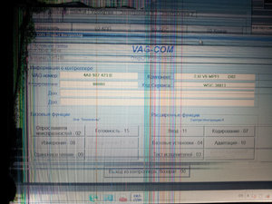

    Добрый день!
    блок у меня 4A0 907 473C прошивка 5DA 007 193-00 код по wag 00008 пробовал менять на 00068 -00000-00002 теперь обратно на 00008 не ставиться!
    Расход 20-24 город по блоку ошибка лямбды банка 2 как я понял это та которая с лева по ходу движения! поменял ее но она все ровно дает ошибку по ней!((( и перестала включатся задняя скорость когда машина прогреется!

    Подскажите кодировку для моего блока 4A0 907 473C прошивка 5DA 007 193-00 A6 акпп двигатель ABC
    и какой код в блок а ту пробовал 02102 не заходит!

    пока показывал расход 18-20 с кодом блока 00008 поставил 00002 расход упал до 14 литров ! и не пойму почему лямбда не работает пока не прогреется двигатель и ошибка записывается постоянно по банке 2! Подскажите банка 2 это та которая с лева по ходу движения?

    в итоге имею 2 лямбды бош одну поменял 8 месяцов назад другую 2 недели назад, разгон на низах стал лучше , меньше провалов и тупить стала , адаптацией уменьшил значения, вроде тяга стала намного лучше но разгон медленнее, какбы мощь чувствуется лучше и плавнее разгон но не такая шустрая , расход не изменился , была кодировка 00008 поменял на 00000. может изза морозов и прогревов она жрёт на 3-4 литра больше???

    у меня как понимаю блок 4A0 907 473B, может попробывать поменять и все проблемы уйдут? то какой искать ??
