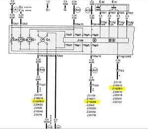

    Ну так если есть резистор, я же снимал потенциометр и мерил только выходы. Ладно я физику в школе плохо учил ну не суть, вот что интересного нашёл. Т.к. ставлю себе штатный БК то нужно было найти сигнал расхода с БУ и вот на 2-х схемах это разные контакты:
    схема 93-й модельный год:
    схема 94-й модельный год:

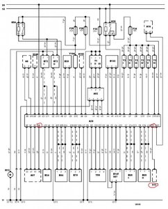

    Далее стал капать по этим выходам, а именно B8 и B11, так вот на этой схеме [​IMG]
    B11 нет вообще, а В8 это A57 (Блок управления КПП)
    По вот этой [​IMG]
    B11 связан с кондиционером (входящий сигнал), а В8 идёт на приборную панель.

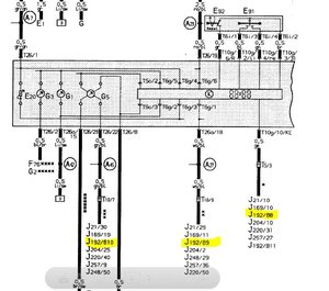

    Идём дальше на вот этой схеме:
    B8 это A57 (Блок управления КПП), а B11 это S13 (Brake pedal position (BPP) switch (Положение педали тормоза (BPP) переключатель))
