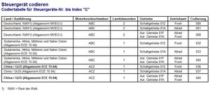

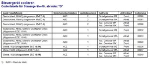

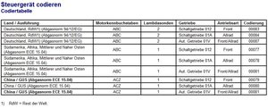

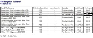

    Есть такая кодировка:
  9. vladislav80
    vladislav80 Участник форума
    20 апр 2010
    270
    A6/C5Avant 00г 2.4
    Короче, с изменённой кодировкой на 00000 заводиться нормально, на прогреве первые 25 секунд обороты 1200, затем опускаются на 1000 и греется дальше. Рёва нет, т.е. не позднит зажигание, а держит 5гр. до ВМТ. Работа нормальная. Выкладываю кодировки блоков, может кому и понадобится:
