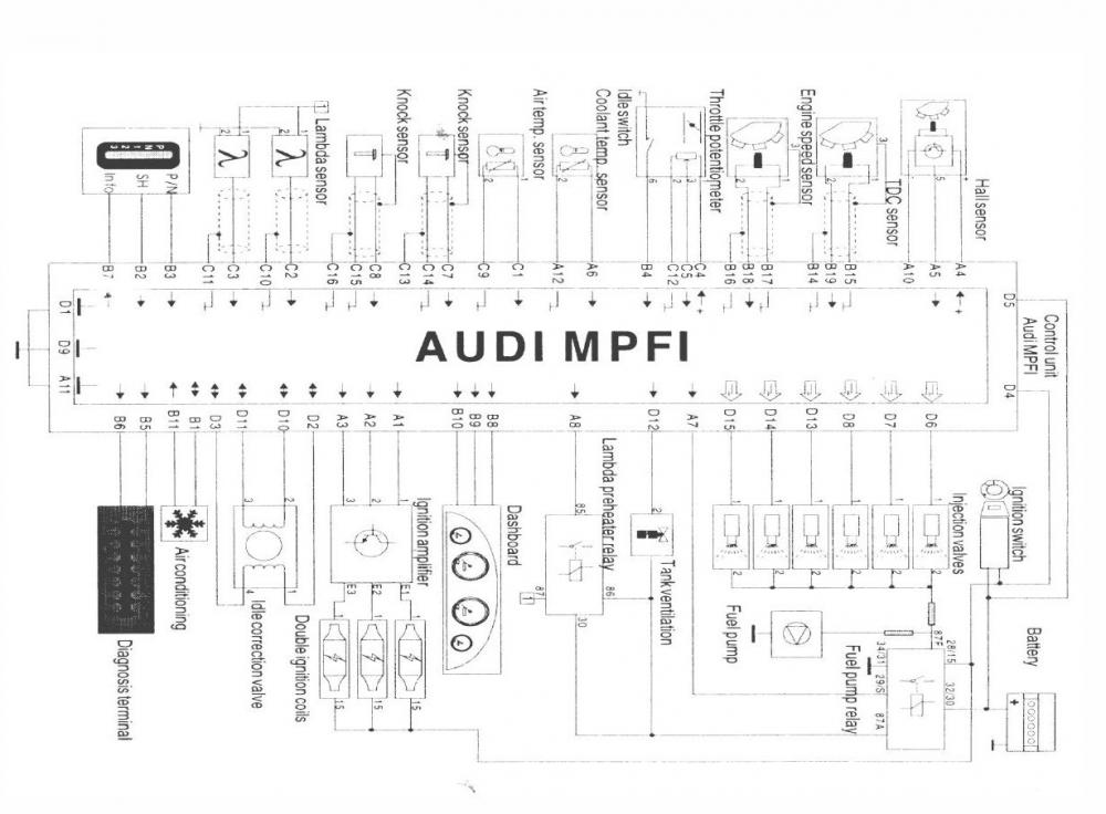

    #119 Zerg()()()(), 19 авг 2011
    распиновка ЭБУ
  20. skynekt
    skynekt Участник форума
    2 июл 2010
    395
    Audi 80 2.6 93г.
    Вот спасибо, но ты заметил что они разные по сравнению с той которую ты сбрасывал в 73 посте?
