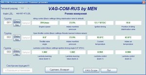

    Ну вот я и поколдовал с настройками. Подстройка по топливу у меня на 12 канале результата не дала, а вот на 10-м реагирует.Поставил 249(стояло 1) и вот результат. На опережение зажигания не смотрите, я опередил на 5гр. из-за езды на газе:
    Кодировку тоже поставил 00000. Как с утра будет заводиться, увижу завтра утром.

    какой блок?

    идеальные показания по обучению по смеси))как так)))класс

    на хх и сразу после сброса - легко, только ниочем не говорит

    блок с литерой Д Снят с ауди А4 96-97года.

    В принципе, да.Проехался с компом, когда газуешь, обучение в 1.000 становится, а регулирование в 0,970-1,1... Но потом на холостых опять показания как на скрине. Долго не катался с компом. На неделе подключусь вновь и посмотрю, что станет с показаниями. Да, это показания на скрине при работе на газу. Посути при переключении на бенз ничего не меняется ни в каком окошке.

    я пробовал держать обороты на 1500 и ждал включения лямбд и адаптация смеси менялась тое настраивалась на эти обороты и меняло все к 1.
    получается эбу адаптируется на все обороты.
    и пробовал еще на холостых пример 0.998(обуч смеси) и поднимал на 1500 оборотов там пример 1.005(обуч смеси)опять на ХХ и блок обратно ставит 0.998 и обратно на 1500 оборотов эбу ставит смесь на 1.005и обратно.
    А реальные показатели лямбд везде между 0.980-1.010
    это значит что блок адаптируется на всех оборотах(кроме резкого ускорения).это значит тапку надо давить не резко а плавно)))))

    у меня Е
    это значит
    НА Е это 12 канал
    НА D это 10 канал
