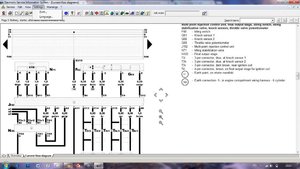

    смотри про дроссель схемка

    Я конечно в схемах не очень разбираюсь,но мои показания в пределах нормы

    короче между 6и 4 контактом при щелчке тестер должен показывать 000 или он с пищалкой должен пищать прозваниваться там внутри маленький включатель я его разбирал
    про драйвер не знаю если блок залит водой то да может и быть что слетел
