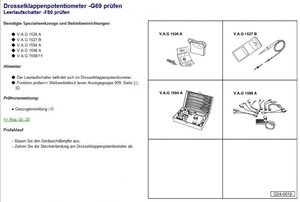

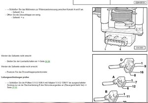

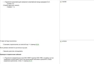

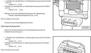

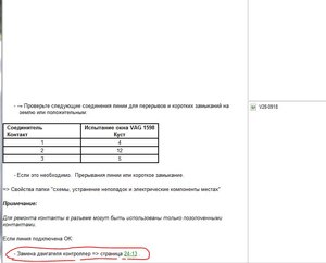

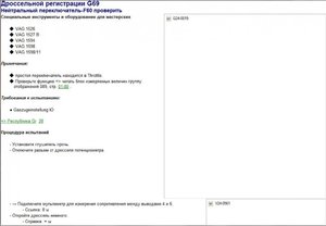

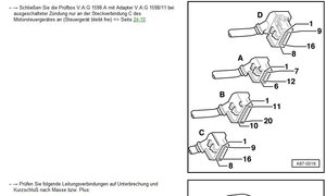

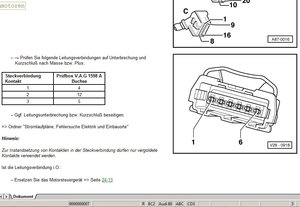

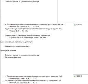

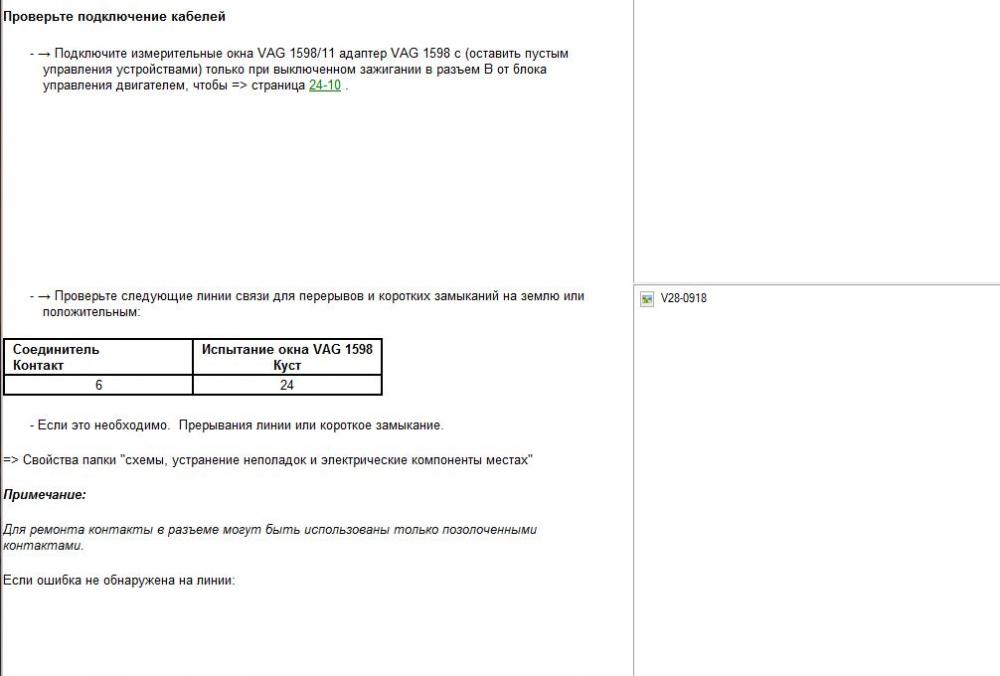

    Скидываю эту страницу из елзы (проверка ДПДЗ в том числе и напряжение от блока управления)
    Немецкий:
    Корявый русский:
    Также скидываю сами страницы в формате html Посмотреть вложение Проверка_дпдз_elsa.zip

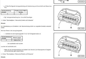

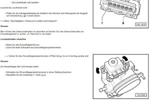

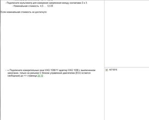

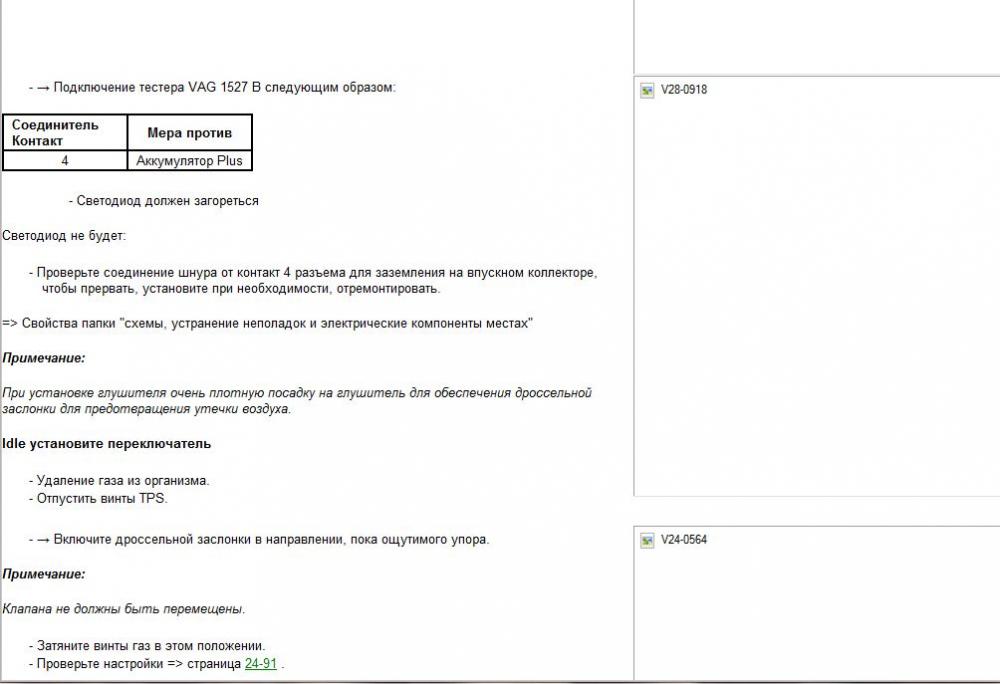

    По поводу регулировки переключателя ХХ вот инфа (сам дросель не регулируется, только переключатель)
    Немецкий:
    Корявый русский:
    в html Посмотреть вложение переключатель_ХХ_elsa.zip

    про концевик хх это и так понятно - перевод ужасный.

    Я просто мало что понимаю в схемах, где там написано про 5-ть вольт на 1-м контакте, и где что на 2-м масса? И почему на самом потенциометре сопротивление меняется и на лапах 1,2 (растет) и на 2,3 (падает)? И что в елсе напутали с сопративлениями?

    в эльзе сказано что макс открытое 3.6ком это не так ведь, если и новый датчик такие показания не дает. про напруги долго обьяснять
    есть типовые схемы подключения датчиков и разные принципы измерения блоком параметров. я не смогу на пальцах обьяснить... по поводу где написано - достаточно промерить ноги относительно массы и плюса.
    ксати проверь что у тебя на 6-й ноге висит по напряжению? есно при снятом разьеме.

    Где ты такое вычитал? Там написано "при закрытом дросселе между 1,2 должно быть сопротивление 1.5 - 2.6 кОм, между контактами 2,3 должно быть сопротивление 0.75 - 1.3 кОм. А также написано открывайте дроссель и в крайних его положениях сопротивление должно быть ДО 3.6 кОм" (это не значит что оно должно быть 3.6, не более 3.6!) У меня на новом 2.8 кОм, на старом было 2.87 кОм вроде.
    Ща не смогу проверить, в гараж только на следующей неделе поеду
  15. Zerg()()()()
    13 фев 2011
    11.082
    Ауди
    #75 Zerg()()()(), 9 авг 2011
    в немецком не силен, но по английски понял именно так
    ? > Connect multimeter between contacts 1 and 2 to measure resistance.
    ? Specification: 1.5 ... 2.6 k?
    ? Connect multimeter between contacts 2 and 3 to measure resistance.
    ? Specification: 0.75 ... 1.3 k?
    ? Slowly move the throttle valve lever to full throttle position.
    ? Specification: Increasing resistance up to max. 3.6 k?
    If a specification is not met:
    ? Replace throttle valve potentiometer.
    Checking power supply
    ? Pull connector off throttle valve potentiometer.
    ? Switch the ignition on.
    ? Specification: 4.5 ... 5.5 V
    перевод выделенного:
    Медленно переместите рычаг клапана дросселя на полную позицию дросселя.
    Спецификация:, Увеличивая сопротивление вплоть до максимума 3.6 k
    а ваш вариант звучит так:
    Slowly will move the lever of valve of throttle to complete position of throttle.
    Specification:, Increasing resistance up to a maximum, but no more than 3.6 k
