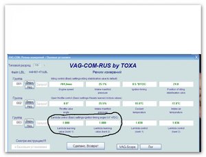

  20. vladislav80
    vladislav80 Участник форума
    20 апр 2010
    270
    A6/C5Avant 00г 2.4
    приветствую всех! А в какой момент или период времени формируются показания по лямбде? На холодную без заводки у меня показывает 0,744 на каждой, а после заводки и прогрева стоит неизменно по 1.000 в каждой.(на фото обведено)
