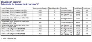

    Что значит нет? Там все те же коды как и на других моделях, 1/2 лямбды, моно/квака, акпп/мкпп. И я тебе скажу разница есть! Я ставил кодировку от моно на акпп, так она вела себя по другому (сбрасывала газ позже, как будто залипала), так же менял на кодировку с одной лямбдой (соответственно отключив её блок не ругается и на показания её не реагирует. :ded:
    Данная кодировка для А100 (92-го года, с индексом блока до "С")

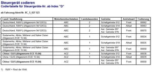

    Это для А100 (с индексом "D")

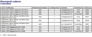

    вот что пишут немцы в тех указания для A4 (96 года)
    соответсвенно кодировка 00084, для машины А4, рынок сбыта Германия, 2 лямбда зонда, полный привод, механическая кпп :beer:

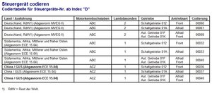

    Для А80 с блоками (D и после вин номера 8C_S_027 523) следующая кодировка:

    Но т.к. у vladislav80 новый блок с индексом "D" то для его 80-ки нужен код 00062 надеюсь разжевал )))
