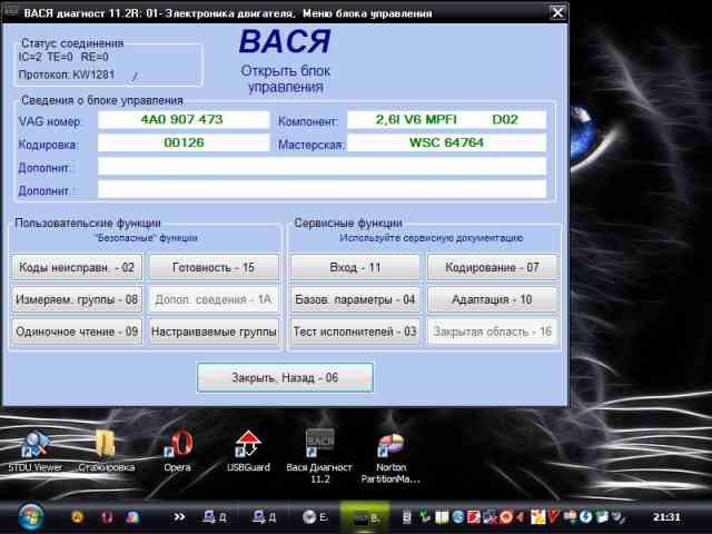

    Здравствуйте всем.У меня вообще кодировка стояла 00126.Поменял на 00000.audi 100 c4 2.6 2 лямбды.Вроде ничего не изменилось.

    блок двигателя самый первый зеленый.соединяюсь kl адаптером на com порте,перемкнув k и L линии.P.S на днях поставил панель с трип компьютером вместо стандартной.
