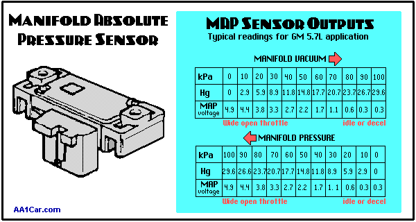

  19. Zerg()()()()
    13 фев 2011
    11.082
    Ауди
    The Manifold Absolute Pressure sensor (MAP sensor)
    т.е
    Датчик давления во впускном коллекторе
    повесь снаружи от газели и в блок провода заведи
    задача твоему диагносту только вывести 5в массу и найти сигнальную ножку. родной можно выпаять.
