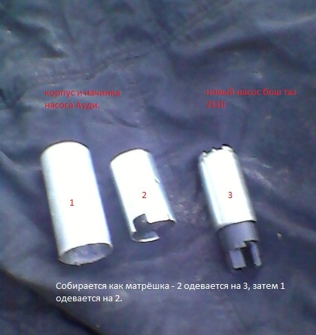

    "Большой расход! 2.6 ABC".
    когда купил машину расход был 17-18л по городу в пенсионерском стиле.
    После смены всех масел на правильные заменил лямбды.
    Вначале одну оригинал Бош за 2р. Снял мультимером ее характеристики.
    Затем от Таз 2110 первого выпуска. Тоже Бош. 1р. Перепаял на заводскую колодку из старого. Снял характеристики . Они идентичны оригиналу.
    Расход упал литра на 2-3. До 14 л на 100км.
    Заменил насос на БОШ от таз 2110 инжектор- встал один в один после легкой доработки. http://www.audi-club.ru/forum/attachment.php?attachmentid=220525&d=1306149290
    Далее выставил все метки по книге при помощи приспособлений- планки , стопора коленвала, и приспособа для установки датчика оборотов коленвала. Имея инфу по времени открытия клапанов на нашем моторе первой и второй регенрации пробовал их установку для мотора второй регенрации- она не подходит , на видео видно.
    Затем выяснилось что тип кодировки моего ЭБУ не соотвествует моему авто - @ZERG@ ПОДСКАЗАЛ.
    Кодировка была 00060, что соответствует переднему приводу на механике, после замены на правильную 00068 - "от машины отвязали парашют".
    Видео что выкладывал сделано до смены кодировки.
    На днях выложу после смены.
    Все эти крупицы понемногу изменили мой среднестатистический расход 17л (в пенсионерском стиле)до 12-13л ( в нормальном ).
    Несмотря на вес в почти в 2 тонны - считаю что аудь с акпп quattro со 150 л.с. стал провакационным авто. Наверное также считает и тот "перец" на "пасате сс" с 7 ст автоматом который несмог мне "надрать задницу " в городе. :hi:
