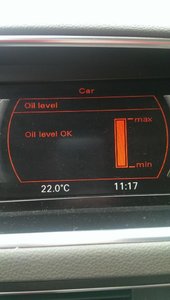

  10. SVSerg
    SVSerg Новичок
    26 янв 2014
    11
    Q5 2.0TFSI 10г
    До двух литров, конечно, не доходило, но литр-полтора употребляла...
    Три тысячи назад заменил поршневую. Маслоотделитель, программу не менял. Каждый день положительные эмоции.:thumbup::thumbup::thumbup:

  11. SVSerg
    SVSerg Новичок
    26 янв 2014
    11
    Q5 2.0TFSI 10г
    Самое трудное - обкатка в течении полутора тыс.км на оборотах не более 3000.
    Зато теперь:f1:

  17. Думф
    Думф Новичок
    24 июн 2013
    8
    Q5 2.0TFSI 2013 г.
    Собственно, машинка у меня 2013 года. Пробежала 6 тыр. с "хвостиком". Щупом не мерил. Судя по показаниям Б.К. уровень чуть ниже середины (между max/min). Он, конечно, уменьшился, но не существенно.
