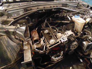

    Вот и я починился! По рекомендациям форумчан из этой темы http://www.audi-club.ru/forum/showthread.php?t=395947 съездил к мастеру Олегу в Калугу. Обошлось все очень бюджетно. Но мне повезло, у него оставался последний комплект на 2-литровый мотор! По пути обратно (200 км) уровень как вкопаный. Посмотрим, как дальше будет. Не реклама, просто делюсь опытом.

    если не секрет , в сколько обошелся ремонт ?

    Не секрет. 50 тысяч поршневая с заменой (25 тысяч запчасти, 25 тысяч работа), 5 тысяч цепь с натяжителем и заменой, ещё докупить пришлось на 22 тысячи чего у мастера не было (мск, сальники, прокладка гбц, масло, свечи, антифриз, герметик). Итого 77 тысяч где-то. К сожалению, таких цен, возможно, уже не будет..
