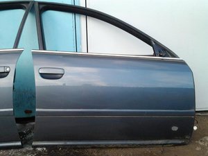

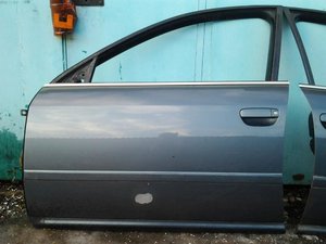

    красил то изначально по ккой причине?до покраски на арках сколы были?если да то как их обрабатывали и готовили под покраску?зачистка "до металла" присутствовала при этом?опять же если да,то при подготовке под покраску нужно использовать специальные материалы,к примеру цинкосодержащие,при чем до их применения нужно соответствующим образом обработать оголенные поверхности и т.д.
    кузов С5-х достаточно хорошо защищен оцинковкой,при возникновении сколов ржа просто так не появится,к примеру на моей предыдущей машине,когда я ее только купил,на обеих передних дверях было по одному небольшому сколу краски,спустя 3 года эти сколы стали гораздо больших размеров,никакой обработке они за три года не подвергались,за это время металл на этих местах покрылся небольшим налетом,который без особых проблем стерся обычным преобразователем ржавчины,после стирания налета на местах сколов не было даже намека на какие либо очаги коррозии,т.к. после схода краски на оголенных местах не был поврежден слой оцинковки,фото дверей прилагаю
    так что в твоем случае нужно вскрывать проблемные места,хорошенько их обрабатывать спец составами(коих слава богу полно) и заново красить,по другому думаю никак.

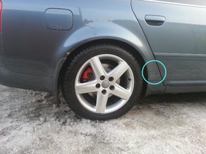

    пы.пы.сы. к стати предложение про бронепленку считаю очень дельным(учитывая особенности описанных тобою дорог,только я бы наверное обратил свой взор на защитную пленку фирмы 3М,она прозрачна,соответственно не будет бросаться в глаза и без проблем наклеивается самостоятельно,наклеишь ровненько на наружнюю сторону арки и потом аккуратненько "загнешь" и наклеешь ее вовнутрь арки,желательно немного подогревать пленку феном и постараться сделать без пузырей(как в прямом,так и в переносном смысле),аналогичная пленка клеилась на С5 с завода на нижний край задней арки(сразу над порогом,место приклеивания на фото в кружке)
